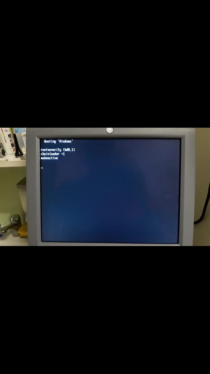

damisureДата: Четверг, 25.Янв.2018, 11:08 | Сообщение # 161
У вас сообщений: 31
Остров Святой Елены
Elensk
MAPPER_1222, Спасибо. Образ очень и очень помог восстановиться!
MAPPER_1222Дата: Четверг, 25.Янв.2018, 13:33 | Сообщение # 162
У вас сообщений: 450
Инженер и этим всё сказано...
Цитата damisure ()
Но через 25-30 минут оключается сам по себе
Без датчиков пробовали его оставлять ?
damisureДата: Пятница, 26.Янв.2018, 05:17 | Сообщение # 163
У вас сообщений: 31
Остров Святой Елены
Elensk
Отсоединил винт и cd-rom, включил /без загрузки системы/. Через 30 мин перезагрузка. Отсоединил все датчики, тоже самое!
Корпус стоит открытым с двух сторон. Может нехватка вентиляций? Кажется маловероятным...

Цитата damisure ()
damisure
почитал я Ваши изыскания, да вы батенька просто герой. Такую работу проделать :)
Лет пять назад на vivid3 материнку менял, тоже нахлебался по полной... Правда у меня закончилось удачно:)
Остались непонятыми следующие моменты:
1. Почему вы не можете попасть в биос? Вы же сменили мат.плату? По моему биос расположен на ней.
2. Идентифицировали производителя материнки? Обычно это сторонний производитель типа Kontron и т.п. и необходимые драйвера можно попробовать взять, попросить, скачать у него.
3. Я понимаю, в системе была ХР ембеддед, но там нет драйверов. Никаких. Может попробовать установить ХР про. Все равно никто не увидит:)
p.s. Материнку необходимо было заказывать максимально приближенную к оригиналу. Для этого нужно было разобрать неисправную и посмотреть какие там мосты т.п....

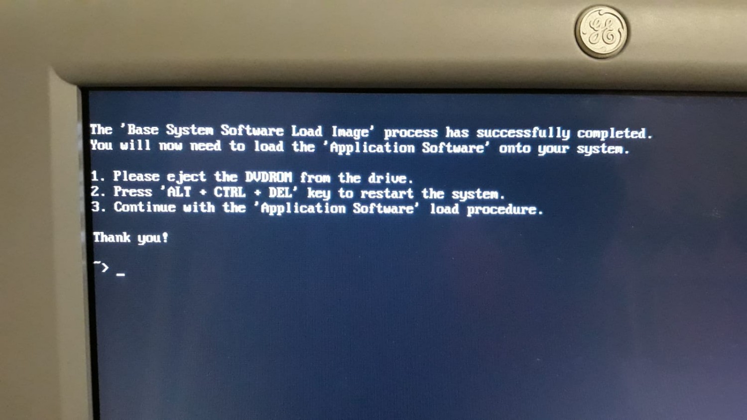

AlexCerviaДата: Вторник, 02.Окт.2018, 00:11 | Сообщение # 171
Dottore
Италия
Bologna
Senergy, MAPPER_1222, Denkot,
Люди добрые, помогите пожалуйста!
Такая же проблема как и Senergy.
Скачал Iso дисков (которые поменьше - по 1,5 гига) у MAPPER_1222, записал на диск DVD.
Когда запускаю первый Диск выдает 4 опции. Выбираю только ту, что с диском C.
Но во время процесса копии выдает ошибку какого то архива. Input/Output error.
При этом, если нажать на PrtScreen, то сразу же заканчивает процесс установки и пишет об успехе.
Но потом, после того как я убрал 1 диск при загрузке выдает такую проблему (нового типа, не то что было до установочного диска 1 - Not connected).
Что делать? Подскажите пожалуйста.
Либо если есть другие диски, отправьте пожалуйста на почтовый адрес: rust1993@mail.ru
Очень прошу помочь!
Спасибо заранее!
MAPPER_1222Дата: Среда, 03.Окт.2018, 02:31 | Сообщение # 172
А просто образ не хотите накатить? Тот что в формате tib

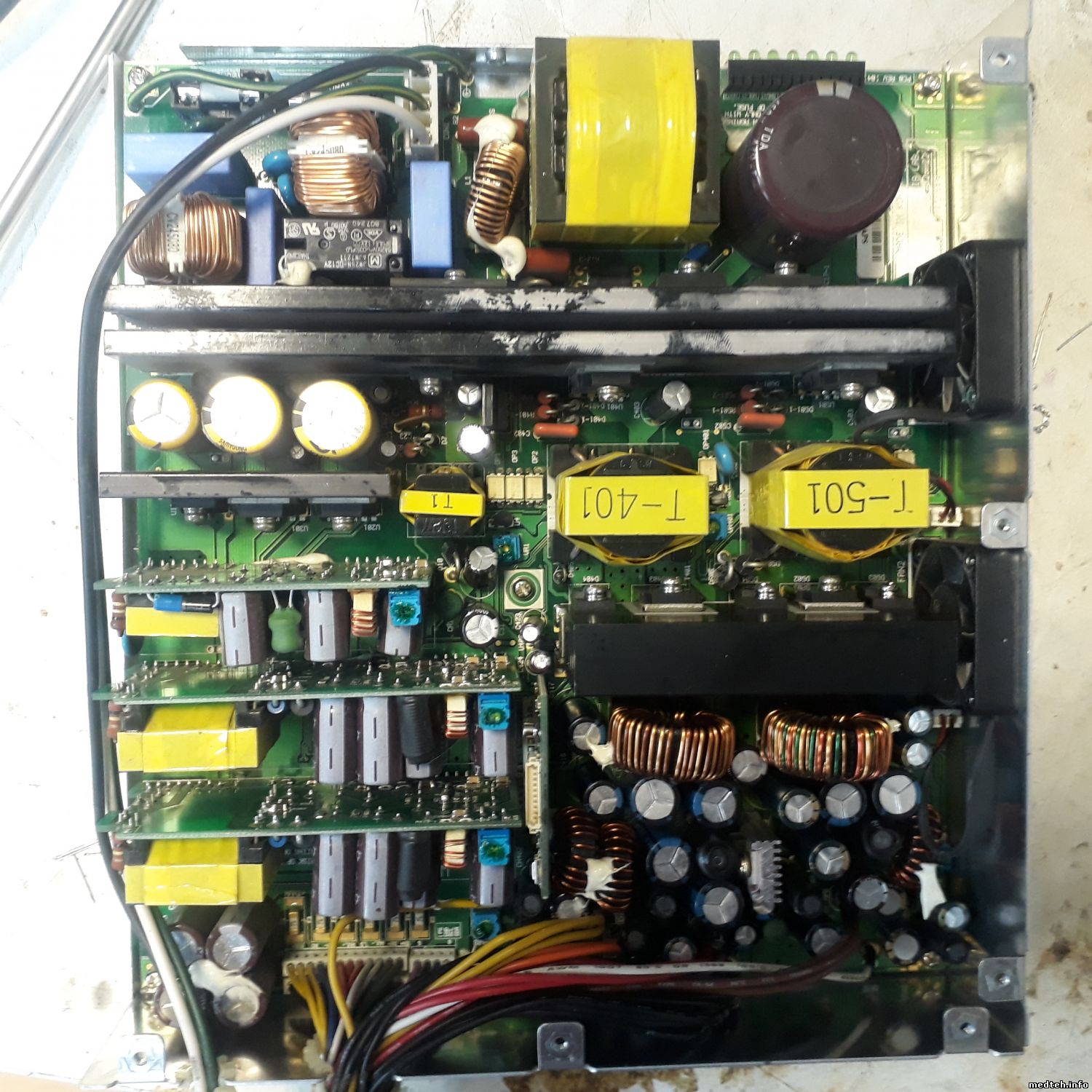

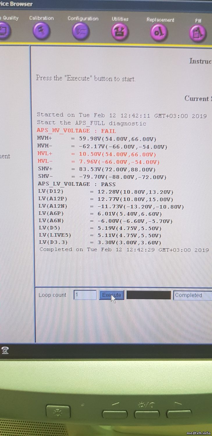

Аппарат нормально загружается, датчики всё видит, но нет ни какого изображения с датчиков.
Началось всё с того, что при включении глубина изображения открывалась на половину и минут через 50 начинал работать. Аппарат разобрал, все почистил и после этого вообще перестало что-то показывать.
На блоке питания не горят светодиоды HVL и HVH. И не знаю: проблема в блоке питания или нет какого-то сигнала на включение.
Не знаю как прикрепить фото - так бы выложил.
Подскажите как прикреплять фото на форуме?
valentin17Дата: Четверг, 04.Окт.2018, 23:53 | Сообщение # 174
У вас сообщений: 561
Чешская Республика
Прага
HVH+ от 54V до 66V
HVH- от -66V до -54V
HVL+ от 54V до 66V
HVL- от -66V до -54V
Светодиод HVH должен гореть в В режиме. Светодиод HVL должен гореть в CFM и PW режиме.
Управление высоким блока питания происходит с SYSCONPM/CM через I2C.

AlexCerviaДата: Воскресенье, 07.Окт.2018, 18:39 | Сообщение # 176
Dottore
Италия
Bologna
MAPPER_1222,
Подскажите как им воспользоваться? Этим tib
Я его прожег на диск. Что дальше?
Я реально далек от этого. Но машину нужно восстановить. уже неделю стоит без работы. Спасибо заранее!
MAPPER_1222Дата: Воскресенье, 07.Окт.2018, 18:59 | Сообщение # 177
Это образ системы сделанной программой Acronis. Почитать можно тут http://windowstips.ru/kak-vos....e-image
AlexCerviaДата: Понедельник, 08.Окт.2018, 17:14 | Сообщение # 178
Dottore
Италия
Bologna
MAPPER_1222, Спасибо! очень внятно написано.
Процесс такой:
1) Ставлю акронис диск, выбираю восстановить из резервной копии;
2) Указываю на архив tib
3) Выбираю раздел С:
4) ЖДу завершения.
Когда я восстановлю из этого бэкап файла, что будет с лицензией или ключами?
Спасибо заранее за помощь!

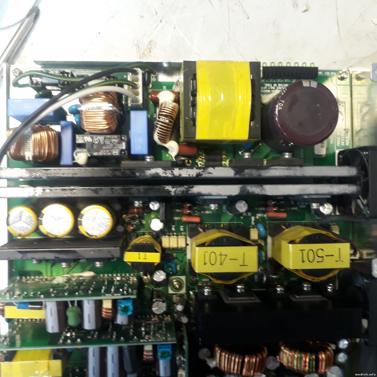

Иногда аппарат включаешь и светодиоды HVL и HVH светятся и тогда аппарат работает , иногда светится только HVL. Я так понимаю что где то не контакт. При запуске аппарата щелкают реле, где они стоят не стоят?
starjkeДата: Понедельник, 22.Окт.2018, 16:38 | Сообщение # 183
У вас сообщений: 82
Северо-Запад
fisher, запустите внутренний тест диагностику цепи питания.
БП ремонтопригодный, если пришлете фото открытого блока, тыкну чего перепаять drinks
fisherДата: Среда, 31.Окт.2018, 08:15 | Сообщение # 184
У вас сообщений: 102
Кудымкар
Для запуска теста требует пароль.

Первое запустить тест. пароль на пользователя External Service стандартный согласно сервисной документации gogems. там у Вас будет отклонение по питанию. Должно быть минимальным 4.8 -5.1 если не в диапазоне, (у Вас оно будет меньше) то соответственно отсутствует питание на плате с микроконтроллером. (светодиод красный не горит). Теперь необходимо проверить обратную связь (посмотри на плате с обратной стороны и сделай замеры двух низкоомных резисторов и диода. Следующим проверь за трансформатором кондеры, катушки ранзистор (полупроводники необходимо снять с платы что бы убедиться в правильности их номиналов). Импульсный трансформатор выходит из строя с вероятностью 0,001% не трогайте его.
