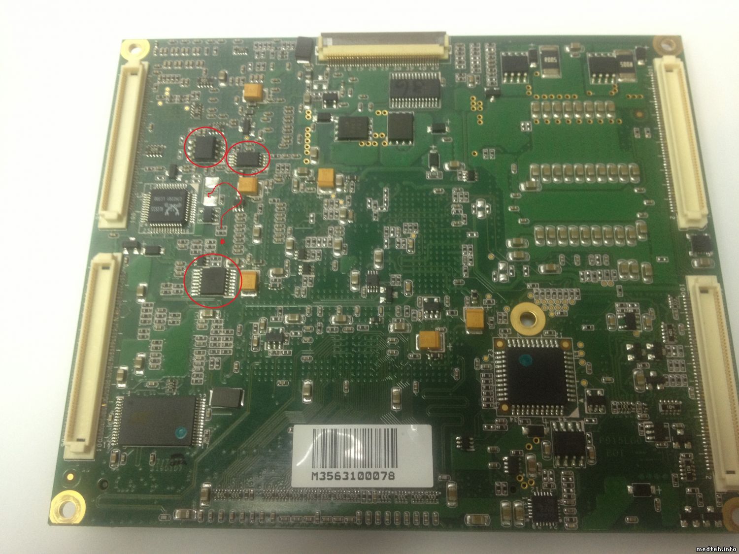

maxsimus1557Дата: Пятница, 30.Сен.2016, 19:10 | Сообщение # 121
Смущает следующее:
на оригинальном "SOMe" отсутствуют детали под слотом "памяти" и в углу впаян контролер "ATMEGA88V" так еще и с белой точкой значит в него еще что то и "зашито"
На немецком "компе" впаяны детали под слотом "памяти" и в углу нет "атмеловского" контролера

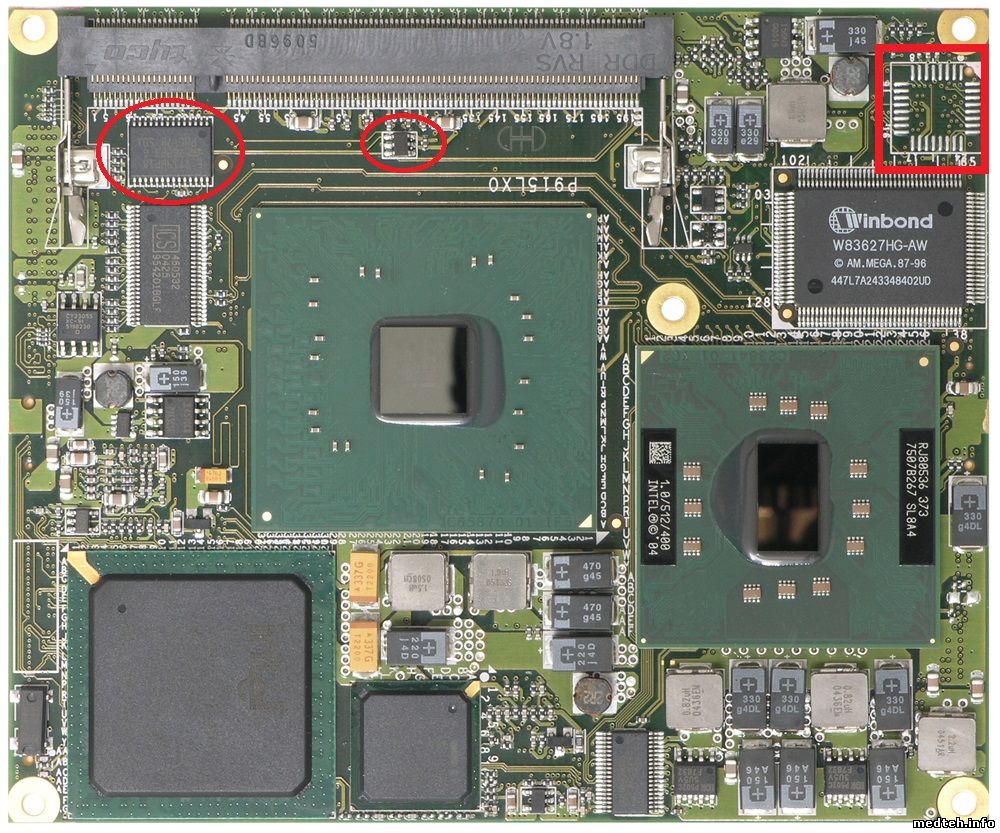

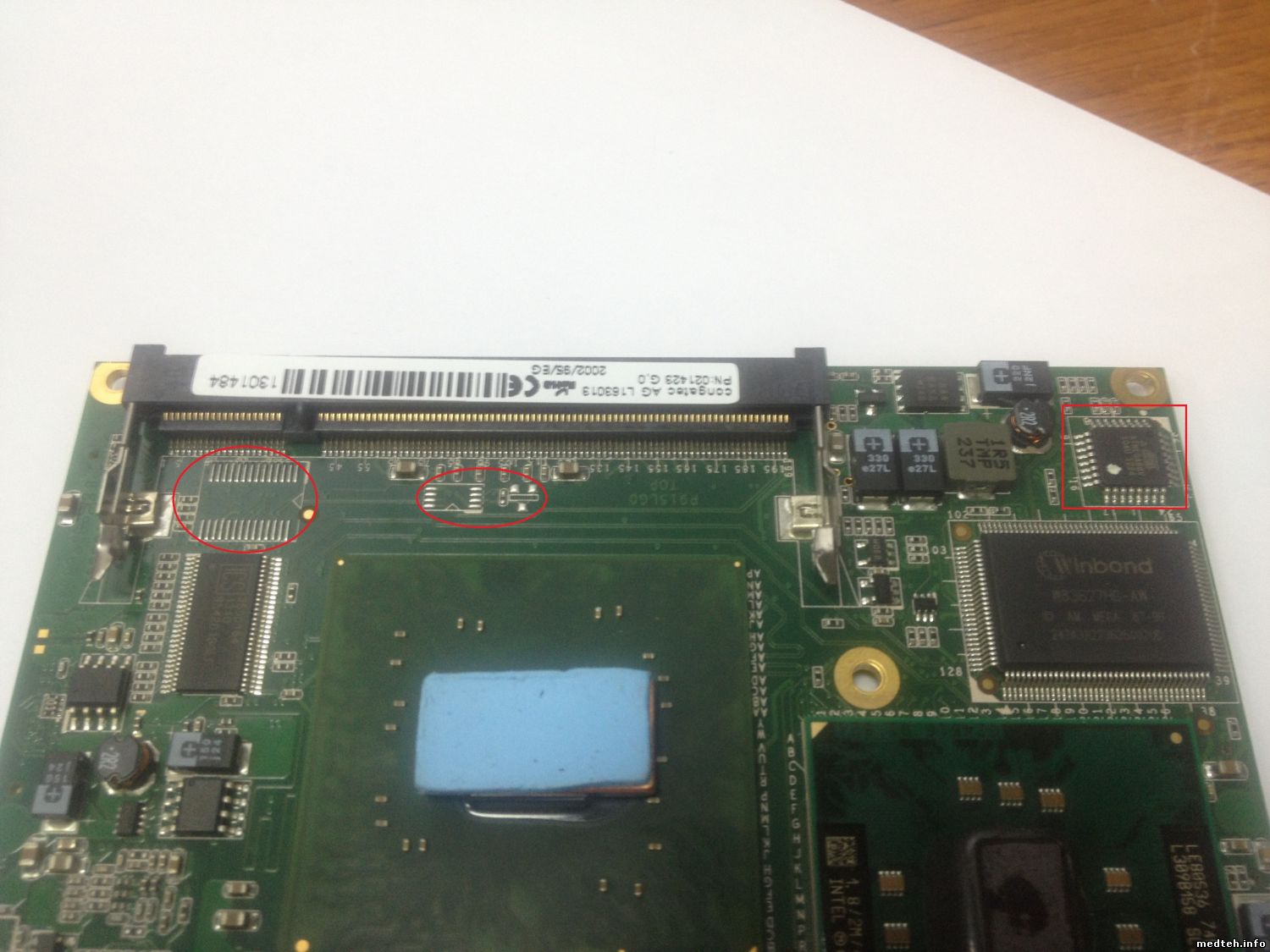

maxsimus1557Дата: Пятница, 30.Сен.2016, 19:36 | Сообщение # 122
Есть следующие мысли:
На немецком "компе" выпаять не нужное
И впаять:
1. "прошитый" контролер "ATMEGA88V" (с белой точкой) с оригинального компа
2. "прошитые": "флешку БИОСа 49LF008A" и ПЛИС "XILINX XC9536XL" (с зелеными точками)
Кто что думает?
Сообщение отредактировал maxsimus1557 - Пятница, 30.Сен.2016, 19:50

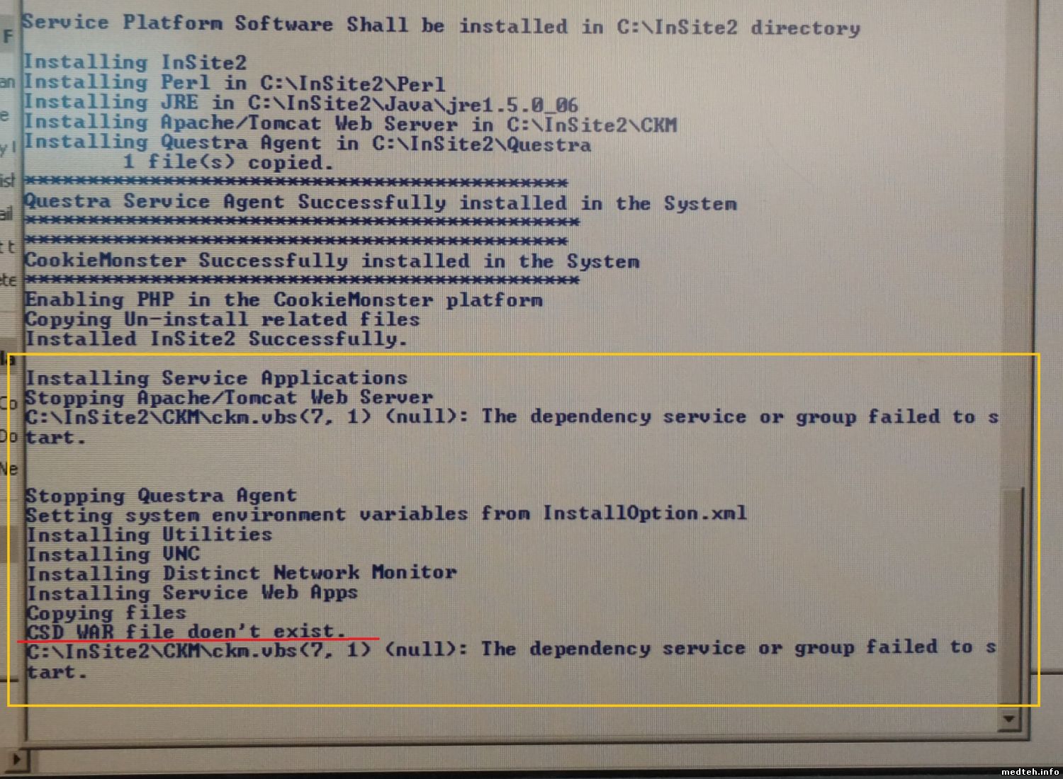

damisureДата: Вторник, 02.Янв.2018, 08:56 | Сообщение # 137
У вас сообщений: 31
Остров Святой Елены
Elensk
Заказал на Ebay комп с одинаковым форматом ХТХ. Поставил. Аппарат начал запускаться. Но похоже не видит SATA порт. Ругается на отсутствие "boot железа".
Попробовал софт установить на старый АТА диск соединив его паралельно с родным АТА CD-ROM-ом. Установка программы идёт нормально. Но после установки комп опять не видит диск.
Не могу войти в Setup, не подходят пароли по умолчанию! Не проходят ни ARIRANG ни GEHINO.
Ещё возникла похоже проблема с цветом! Цвет такой, как будто на WINDOWS XP не установлена дрова дисплей карты. Заметно при старте. Стартовая белая надпись на черном экране с артефактами. Ещё когда запускаешь устанавочную СД, цвета какие то не естественные.

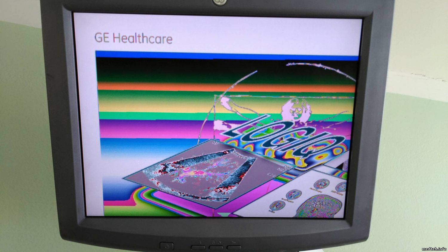

damisureДата: Вторник, 02.Янв.2018, 09:02 | Сообщение # 138
У вас сообщений: 31
Остров Святой Елены
Elensk
Что делать с паролем BIOS-а?
Может ли возникнуть проблема с цветом из за того, что одноплатный компьютер не родной и имеет немного другие технические характеристики? /Например: Проц "Атом" вместо Pentium-4 родного и северный мост 945 вместо 915 родного/
damisureДата: Среда, 03.Янв.2018, 03:34 | Сообщение # 139
У вас сообщений: 31
Остров Святой Елены
Elensk
Попробовал по VGA, включил дополнительный монитор в паралель с родным. Там цвета нормальные, как это не странно! А по DVI картинка всё также с глюком идёт.
Сообщение отредактировал damisure - Среда, 03.Янв.2018, 03:37
valentin17Дата: Четверг, 04.Янв.2018, 21:09 | Сообщение # 140
У вас сообщений: 561
Чешская Республика
Прага
Скорее всего сигнал DVI идет через какой-то контроллер. У меня из-за неродного COM-модуля сдвинуто всё изображение на несколько сантиметров.
Если зайти в биос - там цвет нормальный? Возможно, у Вас действительно проблема с видео драйвером и его необходимо переустановить.

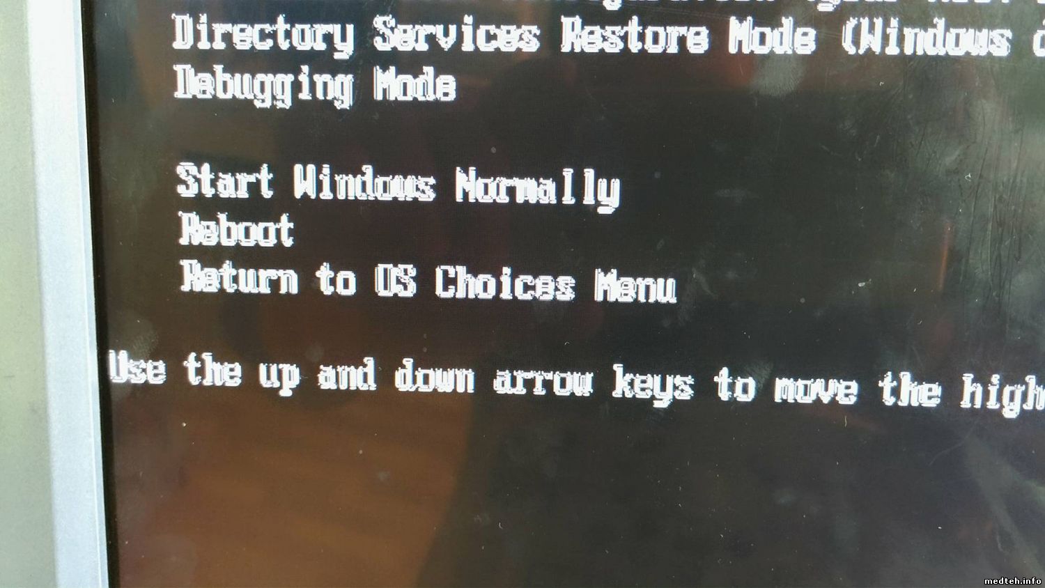

damisureДата: Суббота, 06.Янв.2018, 15:20 | Сообщение # 141
У вас сообщений: 31
Остров Святой Елены
Elensk
Так как я не могу войти в BIOS, не могу изменить последавателность загрузочного оборудования на старте! Не могу также взглянуть на возможную причину "слепоты" по САТА, если они в BIOS-е.
Сейчас по умолчанию первым загрузочным оборудованием стоит СД-РОМ, или АТА-МАСТЕР.
Как я упомянул выше, я соединял АТА хард как slave паралельно с master СД-РОМ-ом. Там при рестарте после установки софта комп не хотел стартонуть от харда.
Так вот, оказывается нужно было сначала отсоединить СД-РОМ, сделать хард МАСТЕР-ом и запустить комп! В таком "сочетании" комп стартует с харда. Даже запускается Windows XP-шка возобновлённая!
Но...! Оказалось, что софт на базовом диске, это НЕ операционка устанавливаемая с нуля! Это лишь образ опериацонки, установленной когда-то на том, старом компе аппарата! Поэтому сейчас на возобновлённой операционке дрова то стоят от старого компа!
А комп то у нас новый и другой...!
И из-за этого комп зависает в момент после загрузки XP-шки мёртво и не реагирует не на что!
Изучаю установку Windows XP embedded, которая как я понимаю должна первой встать на компе с Базового ДВД.
Попробую установить её сначала, а потом может и софт самого УЗИ!
Сообщение отредактировал damisure - Суббота, 06.Янв.2018, 18:33

damisureДата: Суббота, 06.Янв.2018, 18:29 | Сообщение # 143
У вас сообщений: 31
Остров Святой Елены
Elensk
Цитата valentin17 ()
Какую ошибку BSoD получаете при загрузке операционной системы, если она выскакивает?
Нет, операционка загружается, можно сказать полностью! Но как только загрузилась, ни на что не реагирует! Ни клавиатура, ни трекбол, ни доп.клавиатура по USB... ничего не работает. Хотя до загрузки операционки реакция была обычной. Попробовал запустить в безопасном режиме. Но на начальном этапе перезагрузка компа, не хочет.

Установил урезанную ХР, на ней УЗИ софт. Загружается софт нормал.
Хотел проверить состояние всех составных частей по сервис мануалу. Но не загружается веб сервер, ошибка какая то.
Посмотрел лог. Оказывается был какой то сбой в конце инсталляции, по ходу установки веб сервера.
Не пойму из за чего...
valentin17Дата: Пятница, 19.Янв.2018, 11:17 | Сообщение # 156
Чешская Республика
Прага
Видимо на урезанной ХР нет той службы, которая необходима для скрипта ckm.vbs
Изучите этот скрипт и посмотрите, что он требует за службу.
