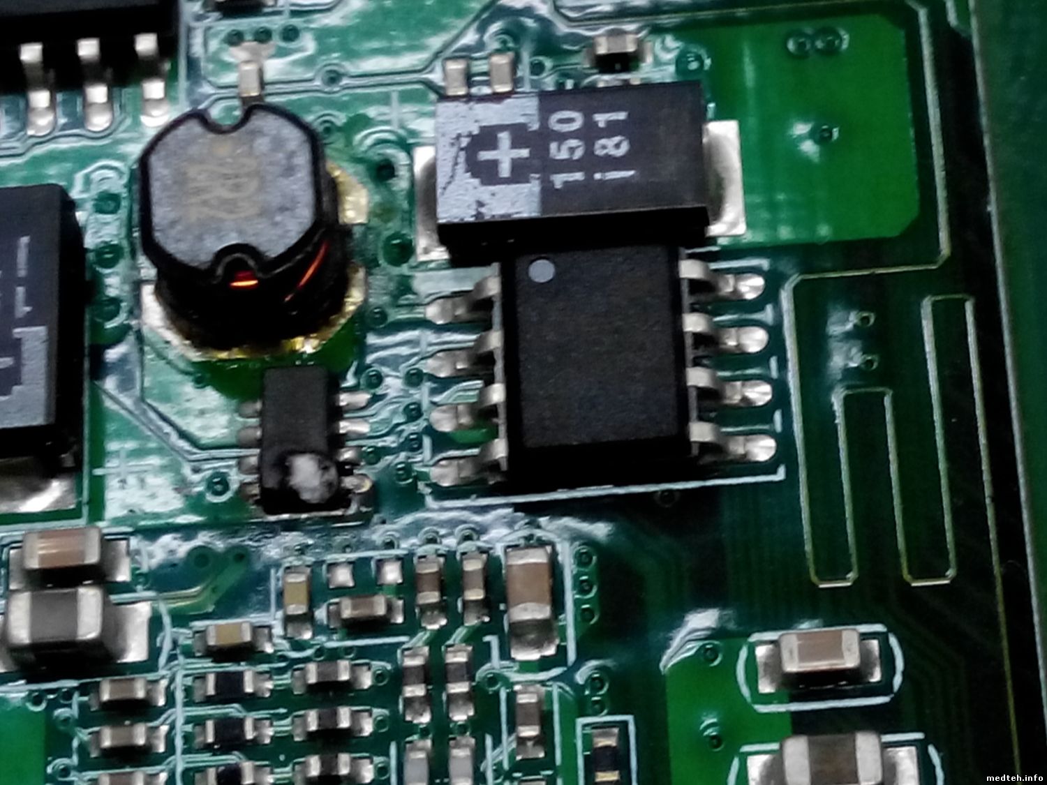

в принципе,если только биос прошить ,можно и через СОМ порт попробовать, на плате SYSCON вроде он есть,только не распаянный ..
У меня ,к сожалению,все обстоит хуже.При внимательном рассмотрении, на платке РС обнаружилась взорвавшаяся сборка полевиков в одном из преобразователей.Теперь осталось выяснить,какие последствия.Преобразователь то был понижающий,
а через полевики 5в похоже сквозанули в северный мост..

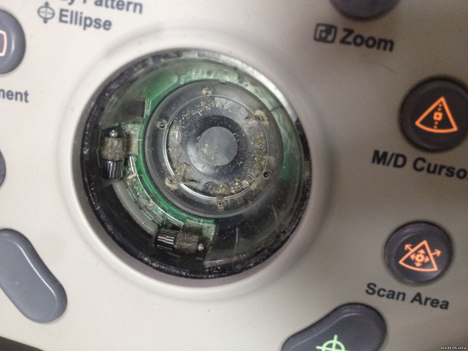

Здравствуйте, уважаемые форумчане! Подскажите, пожалуйста, как вынуть трекбол из лоджика р5, чтобы его почистить?
Dmitriy1972Дата: Четверг, 30.Окт.2014, 12:57 | Сообщение # 103
У вас сообщений: 79
Так же, как и на большинстве современных аппаратов - повернув кольльцо вокруг трекбола на 1/4 оборота(примерно). После шар вытаскивается при помощи полоски бумаги и пространство под ним вычищается от скопившихся отложений.
MAPPER_1222Дата: Четверг, 30.Окт.2014, 18:35 | Сообщение # 104
У вас сообщений: 450
Инженер и этим всё сказано...
Вопрос на 1000000000 евро biggrin А кто как меняет и какой материал использует, когда валики стираются ? Мы вырезаем трубочки от мочевых катетеров.
Сообщение отредактировал MAPPER_1222 - Четверг, 30.Окт.2014, 18:38

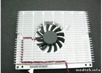

Аппарат включается. Но после некоторого времени на экране появляется "NO CONNECTION".
После нескольких безуспешных попыток предположил, что от видеокарты нет сигнала. Открыв крышки пришёл к выводу, что аппарат можно сказать вообще не был в ТО. /Стаж работы где-то 5-6 лет/.
Нашёл на одной из плат маленькую дополнительную плату /P5SOM P/N:5168431/ на котором знакомые мосты и чипы от ПК P4. А маленький вентилятор находящийся на теплоотводе этого мини-компьютера вообще заглох из-за отсутствия смазки!
2 больших вентилятора, общие, расположенные над платами, работают.
Можно ли предположить, что из-за недостаточного теплоотвода повредился мини-компьютер?
Бывали ли такие случаи?
Как можно вообще проверить работоспособность мини-компьютера?

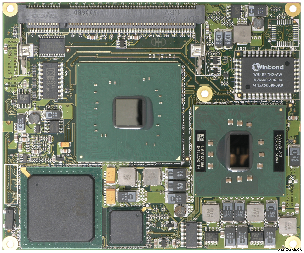

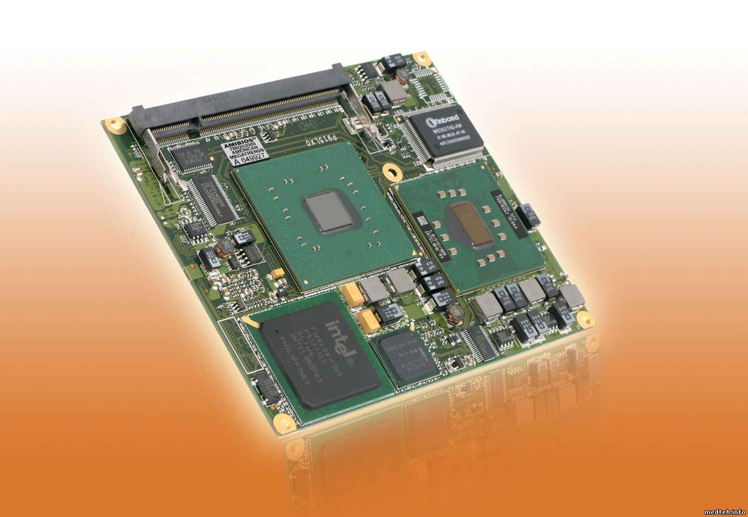

maxsimus1557Дата: Пятница, 30.Сен.2016, 15:59 | Сообщение # 114
Кому интересно этот самый SOM (без радиатора)
Сообщение отредактировал maxsimus1557 - Пятница, 30.Сен.2016, 16:01
maxsimus1557Дата: Пятница, 30.Сен.2016, 16:14 | Сообщение # 115
Этот зверь оказывается "conga-X915" biggrin

Если серьезно то все по этому компу находиться здесь: http://www.congatec.com/products/xtx/conga-x915-eol.html
Сообщение отредактировал maxsimus1557 - Пятница, 30.Сен.2016, 20:00
maxsimus1557Дата: Пятница, 30.Сен.2016, 16:24 | Сообщение # 117
Ну а для тестировония и программирования без этого не куда
http://www.congatec.com/en/products/accessories/conga-xeval.html
http://www.congatec.com/en/products/accessories/conga-xdebug.html
или даже http://www.congatec.com/en/products/accessories/conga-xkit.html

maxsimus1557Дата: Пятница, 30.Сен.2016, 18:08 | Сообщение # 119
Добрый день уважаемые коллеги!
Имеется GE LOGIQ P5 - корейский, 2013 года выпуска:
Проблема началась с "синего экрана смерти" - посыпался жесткий диск (HD Tune - поврежден 1 сектор).
Начал переустанавливать систему (CD на счастье не кто не вытащил) и на середине установки экран гаснет "NO CONNECT" и все!
С кнопки "заводится" - подсветка монитора включается - на экране "NO CONNECT" - при длительном нажатии кнопки аппарат выключается.
Напряжение дежурки 5V - все напряжения с блока питания при включении есть - все светодиоды "горят" (зеленые).
На плате "SYSCON Assy": батарейка 3.12v - все светодиоды "горят"(зеленые) - все напряжения на к.т. в норме.
Подозрение падает на одноплатный компьютер: "PM SOM"
К сожалению донора для проверки нет.
Разбираю его: сильно греющегося и "погоревшего" нет.
"Память" и "жесткий диск" менял и их же полностью отсоединял - результат тот же.
Сообщение отредактировал maxsimus1557 - Пятница, 30.Сен.2016, 22:56
maxsimus1557Дата: Пятница, 30.Сен.2016, 18:52 | Сообщение # 120

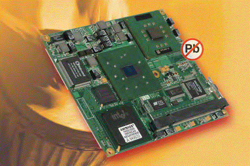

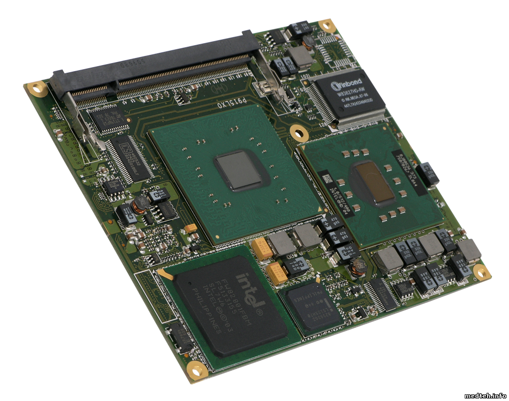

Нашел инфу про это "SOM":
Делают в германии, тут все про него http://www.congatec.com/products/xtx/conga-x915-eol.html
Можно купить за "бугром", вроде можно и у нас http://www.eltech.spb.ru/producers/congatec
Но все дешевле чем у "GE"!!! biggrin
Так вот вопрос: придется ли что то дополнительно делать при замене этого самого "SOMa"???!Не слетят ли например ключи???!Как на это отреагирует "ASIR"???!
Кто нибудь пробовал заменять его(SOM)???! где покупали???! оригинальный ("GE") или аналог например этот???!
Сообщение отредактировал maxsimus1557 - Пятница, 30.Сен.2016, 19:58
